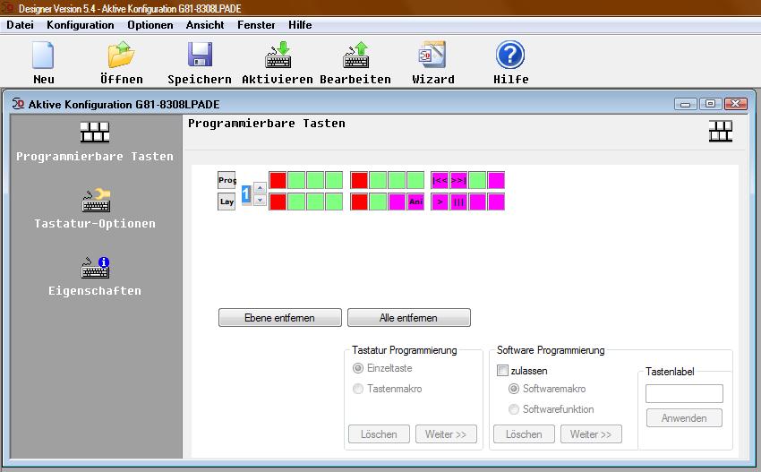

Bei der Konfiguration der Makrotasten stehen einem zwei Wege zur Verfügung, denn die Makros können physikalisch oder softwareseitig benutzt werden.
Die 24 Makrotasten lassen sich also auch ohne Software über 10 Keymaps (Cherry spricht hier von Ebenen) unabhängig von allem programmieren. Solange die Tastatur Strom hat natürlich. Das heißt, theoretisch kann man die Makros sogar im Bios benutzen. Den Sinn muss jeder selbst für sich entdecken. Es definitiv ein Beitrag zur Unkompliziertheit und so kann man die Makros auch ohne besondere Treiber und Software immer und überall sofort verwenden. 32 Zeichen pro Ebene klingt erstmal wenig, reicht aber für die meisten Vorgänge völlig.
Hierzu bedient man sich zweier Zusatztasten: Einer Layer-Taste, mit der man in Verbindung der F-Tasten eine der zehn Ebenen direkt anwählen kann und die Prog-Taste.
Die Programmierung ist denkbar einfach. Eine Einziffer LED-Anzeige zeigt die aktuelle Ebene. Bei Betätigung der Prog-Taste blinkt unten rechts an der Ziffer ein Punkt und man kann die zuzuweisende Taste betätigen und das Makro eingeben. Zur Bestätigung drückt man die Prog-Taste abermals und die Sache ist im Kasten. Bei Betätigung der Prog-Taste und anschließendem Drücken einer der F-Tasten kann man zudem die generelle Abspielgeschwindigkeit der Makros beinflussen. Eine auswechselbare Knopfzelle sichert die Haltbarkeit der Hardwaremakros.

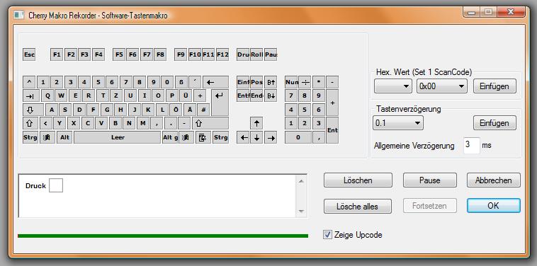

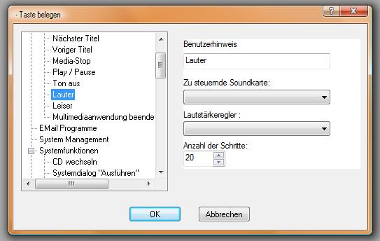

Die Software lässt sich nur auf der ersten Ebene benutzen, aber die hat es dafür in sich. Alles aufzuzählen, was möglich ist, wäre zu mühseelig. Ihr erhaltet also einen kleinen Einblick in die Software. Zum Beispiel sind diverse Multimedia-Funktionen möglich, sowie das Öffnen von Programmen Ordnern und auch das CD-Laufwerk lässt sich ansteuern, was ganz nett für Leute mit Stealthmod sein könnte. Auch die Lautstärkeanpassung ist interessant. Man kann die Rasterung selbst bestimmen und das für verschiedene Kanäle. Was bei meiner X-Fi in Verbindung mit Vista 32-bit zwar irgendwie nicht funktionierte, aber dafür mit Realtek und WinXP ohne erkennbare Probleme. Wer viel mit Texten arbeitet, wird die Textmakro-Option zu schätzen wissen. Man kann in das Feld per Copy/Paste oder manuell einen kleinen Text einfügen, welcher dann bei bei der Tastenbetätigung generiert wird. Man merkt also deutlich die professionelle Ausrichtung, zumal Jede Makrotaste über eine dursichtige Kappe verfügt, in der man die mitgelieferten Papiereinsätze beschriftet einlegen kann. Auch in der Menü-Übersicht lassen sich die Tasten belabeln und eine Screeninfo ist ebenfalls möglich… in manchen Fällen aber auch nicht verhinderbar.
Konfigurationen lassen sich in Dateien abspeichern und aufrufen und hier ist auch das erste Manko versteckt, denn die Profile lassen sich nicht Programmen zuordnen und müssen einzeln über die Software geladen werden. Und hier ergibt sich das zweite Manko: PS/2.
Die Schnittstelle ist leider nicht die Schnellste und das Auslesen der Konfiguration per Software und die Übertragung kann schonmal bis zu 2 min dauern. Auch das anschließend erscheinende Textfeld zur Probe kann da nur wenig vertrösten. Im Beispiel des Keypads G84-4700 in der USB-Version geht diese Prozedur (übrigens über die gleiche Software) ohne merkbare Verzögerung vonstatten.
